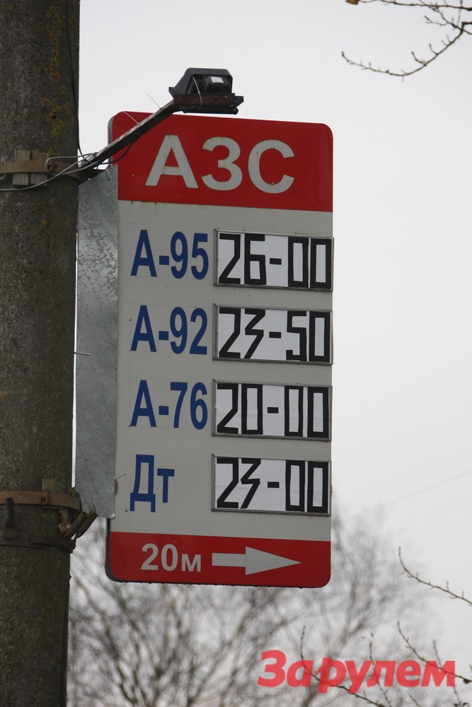

Октановое число... Все знают: чем оно выше, тем бензин дороже и, надо полагать, лучше. Но не всем известен смысл этого числа. Желающих освежить в памяти октановую тему приглашаем к разговору.
Вряд ли из сотни опрошенных на АЗС водителей десяток назовет еще какой-либо параметр бензина, кроме октанового числа. Смолы, сера, оксигенаты – это что-то заумное и на заправочной колонке не указанное. Водитель твердо знает, что именно октановое число определяет степень пригодности топлива к использованию в том или ином двигателе. Но речь при этом идет не о том, новенький это двигатель или какой-то древний. Октановое число характеризует только возможность использования данного топлива в автомобилях с той или иной степенью сжатия. Если быть более точным – с меньшим или большим давлением в конце такта сжатия. А поскольку низких давлений сегодня, в общем-то, и не встретить, то и низкооктановый бензин невольно стал считаться чем-то второсортным. Это, мягко говоря, несправедливо.
