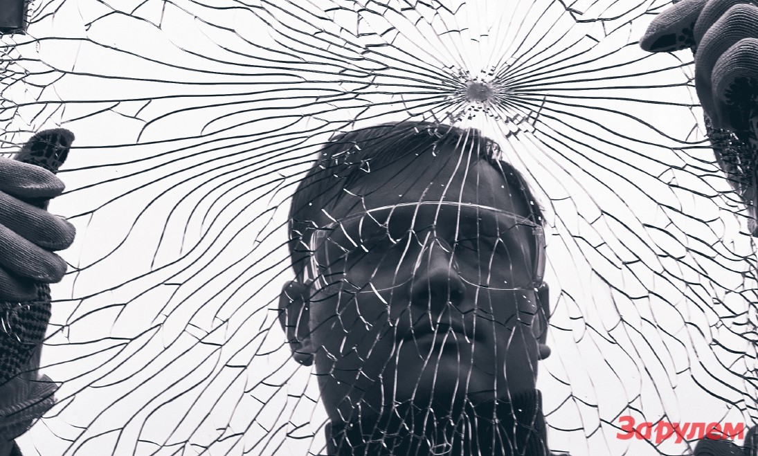

Стекло с двухсторонним бронированием разбилось, но его можно спокойно вынуть: пленки прочно удерживают осколки.
