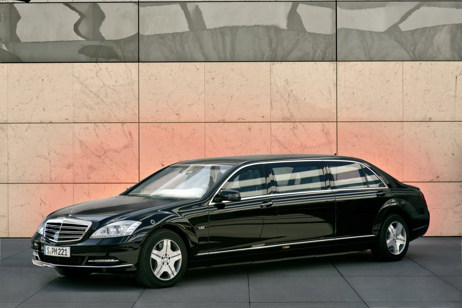

Сотрудник Mercedes-Benz Андрей Гижицкий заверил корреспондента «За рулем.РФ», что этот автомобиль — точная копия машин, в которых возят  президента и премьер-министра РФ. Его «полное имя» — Mercedes-Benz S 600 Pullman Guard, прозвище — «Пульман».
Слово Pullman заимствовано у так называемых пульмановских железнодорожных вагонов, прославившихся еще с давних лет уровнем комфорта и безопасности. Guard — наименование подразделения Mercedes-Benz, в котором создают автотранспорт с особого рода защитой.

Покупатели из России почти без исключения заказывают машины наивысших категорий защиты VR6 и VR7 (обозначения по европейской классификации). Такие индексы предполагают, что авто обезопасит пассажиров от осколков ручных гранат, поражающих элементов взрывных устройств. Наиболее показательно, что убережет от поражения после выстрела из армейской винтовки (под любым углом обстрела) патроном калибра 7,62 с термоупрочненным сердечником пули.
Сравним: пуля из револьвера летит вдвое медленнее, у свинцовой значительно ниже поражающая способность. От нее заслонит обшивка категории VR4 — такие лимузины чаще заказывают из стран Латинской Америки, в которых распространена уличная преступность с «карманным» оружием.
…и лимузины быстры
Пульманы создают на основе машин S-класса — седанов S 600 Guard. Колесная база удлиненной версии увеличена по сравнению с базовой на 115 см и достигает 4315 мм, длина кузова — 6356 мм. Полная масса — 5360 кг.
Под капотом - 12-цилиндровый битурбированный мотор рабочим объемом 5513 см, он развивает 380 кВт (517 л. с.), крутящий момент — впечатляющие 830 Н∙м. Максимальная скорость — 165 км/ч.
В машине 5-ступенчатая трансмиссия, переключение — подрулевыми лепестками.
Тормозные диски увеличенного диаметра, на каждый по два суппорта. Тормозной путь со 100 км/ч до полной остановки всего на 1 м длиннее, чем у обычного S 600.
Ходовая часть адаптирована под утяжеление, возникшее со встроенным сегментом кузова и элементами спецзащиты (они из высоколегированных сталей и композитных материалов). О возросшей массе многое скажут двери. Кроме дополнительной «броневой» прослойки в них упрочненные оконные рамы, особое стекло, на внутренней стороне которого слой из поликарбоната. Вес каждой двери превышает 150 кг. Поверьте на слово автору, который пробовал: закрыть-открыть ее легким движением руки не получится, приходится прилагать усилие. Поза — соответствующая. Надо думать, сотрудники охраны помогают президентам распахивать и захлопывать двери не только из вежливости, но и чтобы высокопоставленное лицо не выглядело не комильфо.
Двери распахиваются практически до прямого угла.
