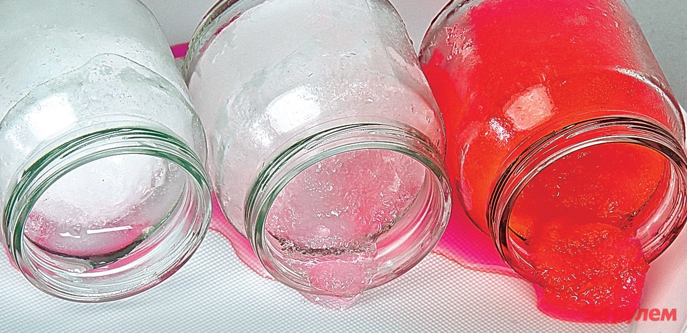

Мы налили в баночки пресную и сильно соленую воду, а также разбавленный антифриз и поставили их в бытовой морозильник (–25 °С). Опасно затвердела лишь чистая вода, антифриз и «морская» водичка превратились в кашу. Впрочем, для радиатора и двигателя безопасна из них лишь антифризная – соль быстро разъест алюминиевые детали.
