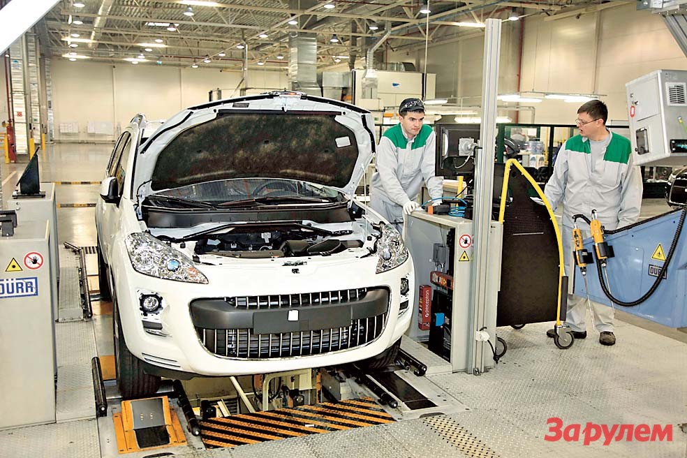

С тележки кузов перегружают на специальный стенд, где навешивают подвеску, двигатель, коробку и колеса. Могучие лапы подъемника бережно ставят машину на пол, и автомобиль оживает! На втором этапе контроля качества рабочие (здесь это в основном молодые ребята) проверяют углы установки колес и регулировку фар. Особый стенд с множеством кнопочек и ручек считывает VIN-номер автомобиля, определяет его марку и модель, потом выводит параметры, по которым «ставят» свет.

Следующий этап контроля качества – предпродажный осмотр и проверка электрооборудования. Здесь проверяют наружное освещение, свет в салоне, багажнике и на приборной панели. Для большинства машин этот этап последний. Однако каждый двадцатый автомобиль отправляется на повторный выборочный контроль – пятый этап совершенства. Сегодня с конвейера сходят около двух сотен машин пяти разных моделей. Получается, что в день по 2 автомобиля каждой модели проходят повторный контроль.
