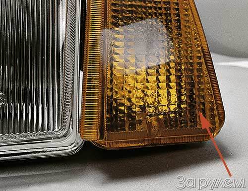

Но вот желтое стекло — все еще «Айфар»...
