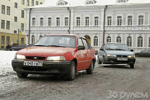

1. Слов нет: трактор "Беларусь" или грузовик - прекрасные тягачи, но лучше что-нибудь "поскромнее". И вам будет видно дорогу сквозь стекла спасителя, и ему проще следить за ведомым. "Волги" без фаркопа неудобны - только представьте, как вы подбираетесь с тросом к рессоре... Пожалуй, лучший вариант - "Нива", но обычно выбирать не приходится. Охотнее других помогают водители таких же, как ваша, машин.
2. В свое время мы привели с десяток способов завязывания узла (ЗР, 2002, № 2). Недостаток у всей этой премудрости один - без практики она быстро забывается, а где гарантия, что вам будет помогать настоящий морской волк? В такой ситуации удобен трос с петлей и (или) карабином-крюком.
3. Не забудьте проделать себе смотровое окошко, если стекла заледенели или засыпаны снегом после стоянки (мы это сделали первым делом). Боковое полезно опустить: лучше замерзнуть, чем сверлить взглядом изморозь на стекле! Не торопитесь трогаться: ваш тягач включил ближний свет? А вы - "аварийку"? В крайнем случае закрепите сзади красный треугольник. И договоритесь с водителем тягача, как подать ему сигнал - обычно моргают дальним светом.
4. Ну зачем бросать сцепление на снежной дороге? Даже переднеприводная "Нексия" поскользнулась - не удержалась на траектории буксира, а "классику" здесь непременно начнет крестить. Ее рывки почувствует и водитель тягача... Дождитесь асфальта или более-менее шершавого покрытия под колесами и вообще действуйте очень осторожно.
