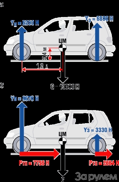

Нагрузка на ось - вещь серьезная. Положим, автомобиль массой 1300 кг весит (округлим) 13 000 Н - и, пока неподвижен (рис. а), на переднюю ось приходится 6200 Н, а на заднюю - 6800 Н. При торможении (б) картина другая. Например, при интенсивном, с замедлением 8 м/с2, передняя ось "догрузится" аж до 9670 Н! Задняя же разгрузится до 3330 Н (в). Все просто - и для случая, когда тормозят все колеса, задача легко решаема. Конечно, чем меньше замедление, тем слабей перераспределение нагрузки.
Покажем здесь и значения тормозных сил по осям Ртп и Ртз, а также суммарную, от всех колес - Рт.сумм. Нетрудно заметить, что при отказе задних тормозов величины Рт.сумм для различных замедлений придется возложить только на передние, а их ограничивает сила сцепления колес с дорогой - Рсц.п! Результат: самое большое замедление, доступное тормозам передних колес, теперь около 5 м/с2. (С задними, при неработающих передних, и того хуже: предел - 3,3 м/с2 - они действительно менее эффективны!).
А теперь при одном и том же замедлении, например, 5 м/с2, сравним нагрузку передних тормозов, работающих в одиночку, с их нагрузкой на исправной машине. Оказывается, при средних замедлениях, которые мы используем чаще, бездействующие задние тормоза заставляют работать передние раза в полтора больше!
Конечно, чем больше тормозная нагрузка на одну ось, тем сильнее нагрев дисков и колодок, а заодно их износ, не говоря уже об износе шин. Результат плачевный: даже на отличном, шершавом покрытии порой не удается получить замедление больше 3,5-4 м/с2, а при многократных торможениях на высокой скорости практически неизбежен катастрофический перегрев колодок.

Простейшая схема сил, действующих на неподвижный автомобиль (а) и тормозящий (б); график действующих сил (в): Vп и Vз - вертикальные реакции дороги на передней и задней оси; G - вес автомобиля; ЦМ - центр массы; Ртп и Ртз - тормозные силы передней и задней оси; Рт.сумм - суммарная тормозная сила; Рсц.п и Рсц.з - силы сцепления шин передней и задней оси с покрытием.
