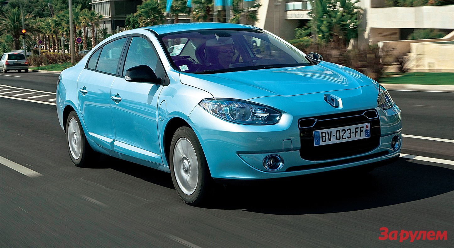

Renault Fluence Z.E.
ТЯГА К ЭЛЕКТРИЧЕСТВУ
Французская и чешская фирмы серьезно взялись за такие автомобили еще несколько лет назад. «Рено» представила электрический «Флюэнс» в 2009-м, а электрическая «Октавия» появилась годом позже. Правда, французы действуют активнее – не только «Флюэнс», но и «каблучок» «Кангу» уже выпускают серийно. Более того, в ближайшее время компанию им составят малолитражки «Твизи» и «Зое», – они в течение года уже поступят в продажу. Электрические «флюэнсы», как и другие модификации этой модели, выпускают на заводе в Турции. Маркетологи посчитали, что 70% спроса придется на корпоративные парки крупных компаний, остальные машины будут раскуплены частными лицами.

Внешне электроверсия «Флюэнса» отличается от стандартной рисунком радиаторной решетки, шильдиками (они выполнены в голубом цвете), но главное – увеличенным на 130 мм задним свесом. Объясняются такие метаморфозы просто: литиево-ионную батарею разместили в багажнике. Причем вертикально, что лишило возможности складывать спинки задних сидений и сократило объем отсека почти в два раза – до 317 л, что для седана таких размеров мало.
Почему выбрана именно такая схема? Потому, что производитель предусмотрел смену батарей на специальных сервисных пунктах, которые уже функционируют в Дании и Израиле. За три минуты автоматика через люк в полу багажника меняет использованную батарею на заряженную. Аккумулятор формально не входит в стоимость автомобиля – его вы арендуете у «Рено» за 82 евро в месяц. Прокат позволяет не заботиться о долговечности и работоспособности батареи: как только она ослабла, обновят без проблем. Это забота «Рено», равно как и утилизация.
Кстати, установка аккумулятора в багажнике (его масса 280 кг, емкость 22 кВт.ч) помогла добиться идеального распределения массы по осям – 50:50, редкого для автомобилей с передним приводом.

В движении «Флюэнс» с шильдиком Z.E. воспринимается обычным автомобилем. Электромотор выдает 70 кВт/95 л.с. и 226 Н.м крутящего момента. Параметры вроде бы не самые головокружительные, но на деле такой «Флюэнс» даже шустрее версии с 1,6-литровым бензиновым двигателем и автоматом. До 50 км/ч он разгоняется на 2 с быстрее! При этом ускоряется плавно, без рывков и перебоев. Набор скорости идет в почти полной тишине, в салон проникают разве что аэродинамические шумы. Максимальная скорость ограничена 135 км/ч – если ехать быстрее, заряд быстро иссякнет. Для замедления достаточно снять ногу с акселератора: автомобиль начинает довольно интенсивно сбрасывать скорость, пополняя при этом запас энергии.

В «Рено» подсчитали, что европейцы проезжают в среднем не более 60 км в день. Поэтому запас хода в 185 км фирма считает более чем достаточным. Однако такой результат достижим не всегда, – он зависит от скорости, стиля вождения, типа дороги (движение в горах требует больше энергии), погоды… В спокойном ритме с отключенным кондиционером удалось проехать по ровной дороге 85 км, потратив примерно половину заряда. Если бы не пара резких ускорений, уложились бы в заявленный показатель. Экономичной езде способствуют также шины «Бриджстоун» с пониженным сопротивлением качению и система рекуперации, возвращающая энергию в батарею при торможении.
