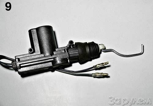

Установить электрозамки можно самостоятельно - это несложно. Особенность подключения привода к механизму замка "Оды" в том, что тяга электромотора закрепляется не на тяге кнопки, как обычно, а на специальном рычаге.

Примерив замок, подгибаем его тягу по месту, к свободному отверстию рычага (см. фото 10).
Вставляем тягу в отверстие рычага.
Откорректировав положение механизма привода, размечаем отверстия для его крепления.
Закрепляем привод саморезами и проверяем работу электрозамка, временно подключив его к аккумулятору. Дверь при проверке должна быть закрыта.
