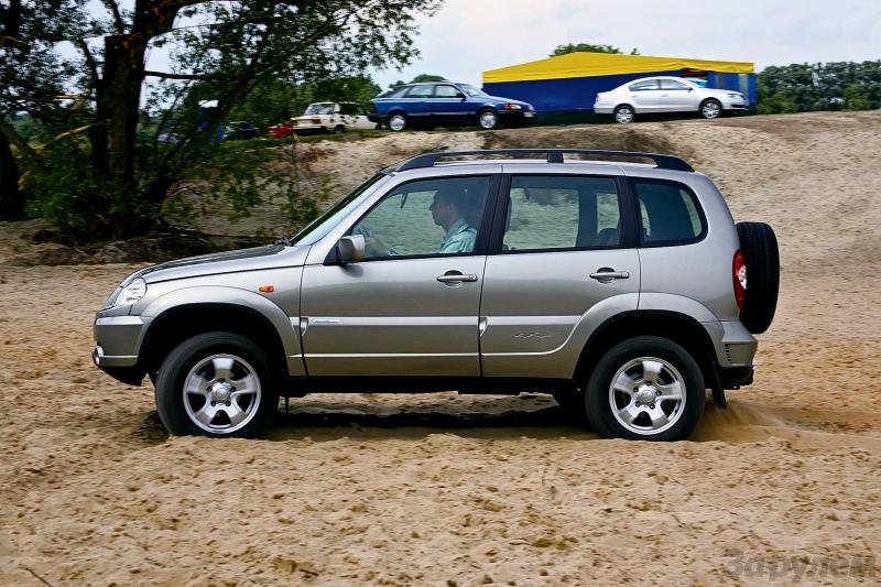

Об изменениях в конструкции автомобиля «Шевроле-Нива»-2009 мы уже подробно рассказали в майском номере этого года. Теперь о первых впечатлениях – после пробега 3000 км. По мнению некоторых коллег, «каптивация» оказалась «Шниве» явно к лицу. Очень хорошо смотрится пластиковый обвес, окрашенный в цвет кузова, – он как бы сделал машину более плотно сбитой. Но и практической пользы немало: накладки на порогах, прикрывающие нижние кромки дверей, как и было обещано конструкторами, не позволяют комьям грязи скапливаться на уплотнителях. Другие детали тоже не только украшают, но и защищают машину.
