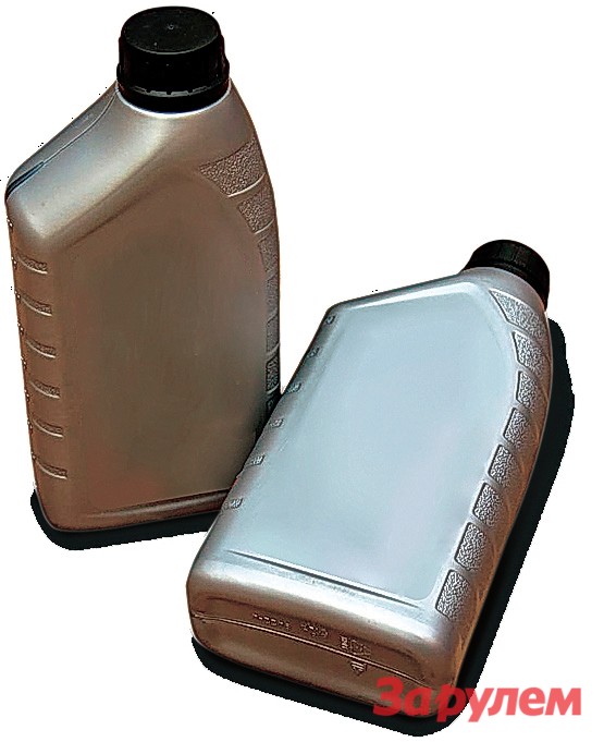

СУЩЕСТВУЕТ ЛИ 100-ПРОЦЕНТНАЯ СИНТЕТИКА?
Да, на канистрах часто пишут слова Full Syntetic Oil, подкрепляя сказанное циферками на ценниках. Но правда ли это? Очевидно, речь идет не о присадках (доля их в масле не так велика), а об основе. С минералкой все понятно, ее делают из нефти. А само слово «синтетика» предполагает синтез, то есть создание нужных длинных молекул искусственным путем, чаще всего из газа. Хитрые современные алхимики вполне способны взять нужное количество атомов водорода, углерода, кислорода да и сшить из них нужную синтетическую цепочку, обладающую заданными свойствами. Так даже из органических отбросов можно получить масло, в котором совсем не будет вредной серы, фосфора, а лишь то, что нужно. Одно плохо: сегодня такое полностью синтетическое масло доступно разве что командам Формулы-1 и никак не может оказаться на прилавках магазинов.
Так что же, ложь и обман? Все не так плохо. Просто надо не упираться в слово «синтетика» (это всего лишь слово!), а посмотреть на класс качества масла по API или ACEA. Чем дальше от начала алфавита вторая буква, например L, M, (для API) или цифра после А от единицы (для АСЕА), тем выше качество масла, тем более изощренную технологию применяли при изготовлении его основы и подборе пакета присадок. Ну а тот факт, что вашу «100-процентную синтетику» получили из нефти (правда, по другой технологии) и лишь добавили (возможно) туда синтезированные молекулы, не должен огорчать. Лишь бы масло было хорошее.
6 место
СИНТЕТИКА ЖИЖЕ МИНЕРАЛКИ
Заблуждение пошло со времен древних двигателей, владельцы которых опасались заливать синтетику, потому что она, дескать, такая текучая, что вытекает через уплотнения. Однако если взять, к примеру, два масла 10W-40, одно из которых синтетическое, а другое минеральное, то при рабочих температурах у них будет примерно одинаковая вязкость; ее характеризует цифра обозначения после буквы W. Другое дело, что так называемый индекс вязкости, определяющий интенсивность влияния температуры на вязкость масла, у синтетики значительно выше. Поэтому, если захотите приобрести, например, низкотемпературное масло 0W-30, придется разориться на синтетику, ибо такой минералки просто не существует.
В дополнение к теме можно вспомнить другую страшилку: синтетика разъедает, например, тряпичные набивки сальников старых газовских моторов. Однако вязкость здесь абсолютно ни при чем.
