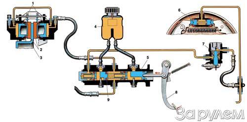

Отчего это происходит? Во-первых, передние дисковые тормоза значительно эффективнее задних, поэтому их отказ - даже при исправных задних! - воспринимается как общий провал. Во-вторых, именно потому, что передние эффективны, многие, эксплуатируя машину годами, даже не замечают того, что задние тормоза давным-давно не работают - износились колодки, "закисли" цилиндры и т. д. Случается и так, что их эффективность снижена из-за неотлаженного регулятора давления. Наконец, в главном "тандемном" цилиндре после длительной (свыше 50 тысяч километров) работы среднее уплотнительное кольцо порой тоже изношено, и от "независимости" двух контуров остается одно название (см. рис.): при обрыве переднего шланга жидкость через негерметичное уплотнительное кольцо 9 уходит и из заднего контура.

Тормозная система автомобиля VAZ 2101:
1 - поршни правого переднего тормоза;
2 - тормозные колодки; 3 - тормозной диск;
4 - питающий бачок гидропривода тормозов; 5 - главный тормозной цилиндр; 6 - рабочий тормозной цилиндр правого заднего колеса; 7 - регулятор давления в гидроприводе задних тормозов; 8 - педаль тормоза;
9 - уплотнительное кольцо.
