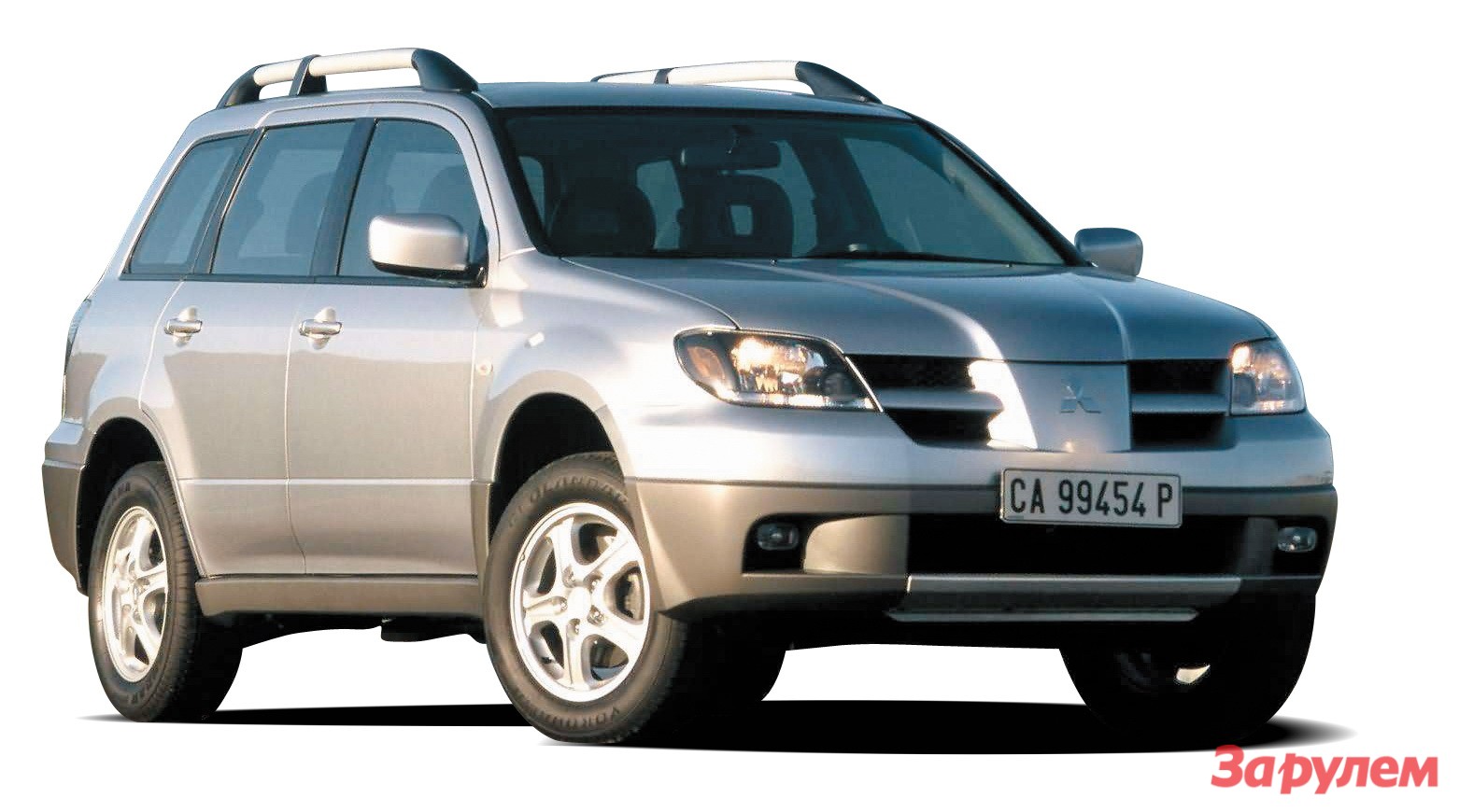

Mitsubishi Outlander (2004–2006 г.в.)
Outlander был первым кроссовером в модельной гамме Mitsubishi. Надо сказать, что первый блин не получился комом. Брутальная внешность и конкурентоспособная цена благоприятно сказались на его популярности в России. Кроссовер у нас продавался с пятидверным кузовом и трансмиссией 4х4. В Америке и Европе есть версии Outlander только с передними ведущими колесами. В полноприводной трансмиссии крутящий момент подводится ко всем колесам постоянно и делится поровну между осями.

Outlander продавался в России с бензиновыми «четверками» объемом 2 л (136 л.с.) и 2,4 л (160 л.с.), а также с 2-литровым турбомотором (200 л.с.). Соотечественники чаще выбирали версию с двигателем 2,4 л и «автоматом». А за полмиллиона можно рассчитывать на экземпляр 2004–2006 годов выпуска.

Комплектация Mitsubishi Outlander
Outlander у нас продавался в вариантах Invite, Intense (до 2004 года – Сomfort и Sport) и Turbo. Базовая Invite была с ABS и системой EBD, фронтальными подушками безопасности, кондиционером, электроприводами стекол и зеркал с подогревом. Исполнение Intense шло с литыми дисками, противотуманками и климат-контролем. Версия Turbo подразумевала оформленный кожей и алькантарой интерьер, а также панель приборов, отделанную углепластиком.
