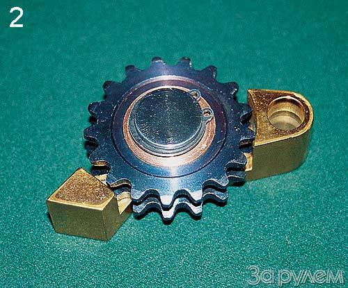

Между тем проблема "обуви" решается довольно просто. На фото 2 представлено натяжное устройство, разработанное и выпускаемое московской фирмой СЕТ. Устройство чем-то напоминает швейную машинку "Зингер": при вращении оно всасывает в себя пары масла, смазывая само себя. Ломаться, засоряться и изнашиваться здесь просто нечему. Замена несчастного башмака происходит демократическим путем: снял одно, поставил другое... И сразу всем становится хорошо: снизилось трение, появилась экономия топлива, исчезли продукты износа, пропали сумасшедшие динамические нагрузки гидронатяжителя.

Натяжное устройство: корпус, ось, звездочка, шайба, стопор... И все!
