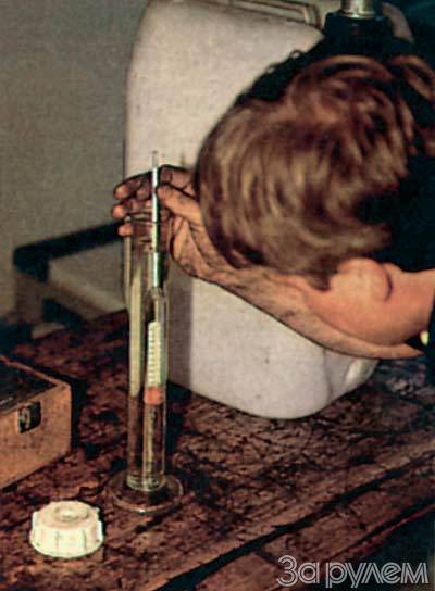

Не скажите. Как только пилот нажимает на педаль, из недр двигателя вырываются... 5000 "лошадей" и примерно через пять секунд скорость достигает 450 км/ч. Все, топливо, а с ним и гонка окончены, мотор в переборку. Ведь гигантская мощность нагружает детали привычных размеров. Для этого недостаточно даже наддува с давлением 2,8 атм - приходится заливать в бак вместо бензина адскую смесь из 10% метанола и 90% нитрометана. Топливо насколько энергоемко, настолько же и агрессивно: в двигателе и трубопроводах нет никаких резиновых уплотнений - разъест моментально, а лучшие моторные масла превращаются в ни на что не годную кашу уже через 10 с работы двигателя. Но если заправиться бензином, больше 1200 л.с. не получить...
Ракетная смесь поступает в восемь цилиндров через 32 форсунки под давлением 14 атм со скоростью 600 л/мин. Впрочем, до минуты дело не дойдет - и топлива не хватит, и свечи (их 16) уже через 10-15 с оплавились бы до неузнаваемости. Не дай бог хоть одному из цилиндров не выдержать напора огненной стихии: хлопок, огненный шар - и дрэгстер разлетится на куски. Не случайно все опасные части опоясаны кевларом - обломки не должны долететь до переполненных трибун. Мотор запрещено жестко крепить к шасси: в случае чего он должен легко отделиться и уйти по своей собственной траектории.

Мало? Много? Идет проверка состава горючей смеси.
