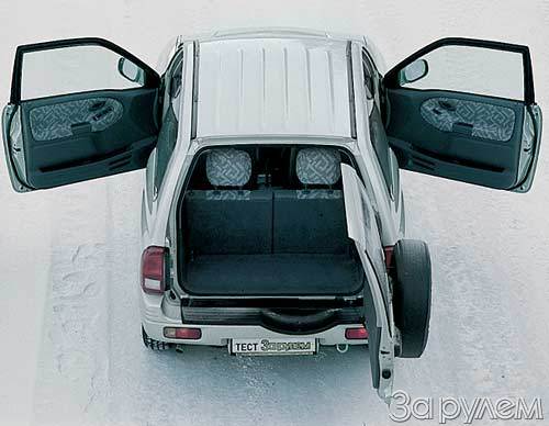

Применительно к трехдверной машине лучше говорить "для пассажиров или груза". Приходится выбирать - либо раздолье для четверых, либо (с трансформированным багажником) для двух и поклажи. Впрочем, возможен промежуточный вариант - трое "с вещами" (заднее сиденье складывается по частям). Не сказать, что багажника у короткой "Витары" вовсе нет, но войдут в него лишь две-три сумки средних размеров. Передним пассажирам в машине особенно понравится. Диапазон регулировок сидений большой, посадка-высадка удобная, ящичков для мелочей достаточно. Правда, как у всех трехдверных машин, за ремнем безопасности придется тянуться за спину - центральная стойка "ушла" назад. Для удобства посадки водителя предусмотрена регулировка рулевой колонки, а на обновленной "Витаре" регулируется угол наклона подушки сиденья. У задних пассажиров непривычно просторно над головой. Приятная мелочь - в багажнике есть второе гнездо для автомобильных электроприборов. Осталось добавить, что грузоподъемность машины - почти 550 кг.
