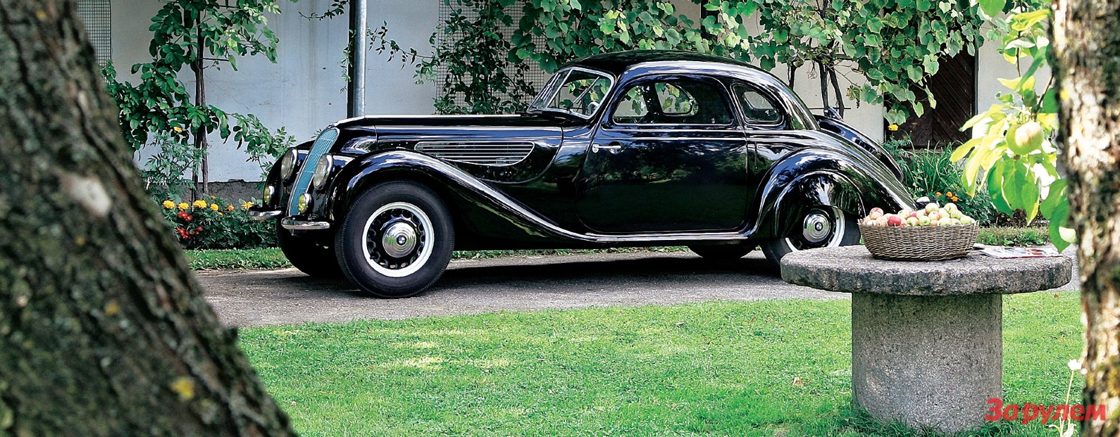

BMW 327 coupe
Интересно все же, что сталось с фирмой «Бреннер и Шот», продавшей этот БМВ-327 в 1939-м со своей фирменной табличкой, гордо прикрепленной к стройному черному кузову? Сыскать следы едва ли возможно: столько лет прошло! А ведь дом, где помещался хэндлер (нем. Hаndler – торговец) БМВ, стоит по сей день, хотя, похоже, от довоенного в нем осталось мало. Зато он расположен в символичном месте: на углу Унтер-ден-Линден и Фридрихштрассе, где некогда действовал тот самый контрольно-пропускной пункт «Чарли» – одна из прорех между двумя Берлинами и двумя Германиями…

Немало 327-х оказалось в СССР. На улицах мелькали и кабриолеты, и купе. Правда, со временем их «одомашнивали» инородными деталями, в том числе моторами, агрегатами ходовой, приборами, колесами, даже фарами. Некоторые машины сгнили во дворах и на свалках, редкие выжили. А этому купе вообще удивительно повезло. Машина первой половины 1939 года (заводской номер 73 813) умело отреставрирована, салон сохранился практически в первозданном виде. Наверное, поэтому, сидя в автомобиле, ощущаешь нечто особенное. Вот сейчас мы с БМВ вырулим от добротного загородного дома на гравийную дорожку, повернем на пустынное шоссе и поедем в прошлое – интересное и страшное. Во времена, когда умели делать такие автомобили. А империи, которая многим казалась тысячелетней, оставалось жить еще долгих шесть лет…
