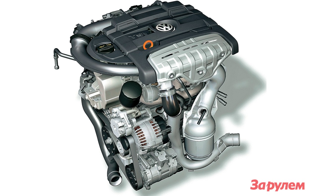

Шильдик 1.8Т на корме «фольксвагенов» еще в середине 1990-х обозначил начало эпохи турбонаддува в массовом моторостроении. Современное творение инженеров «Фольксвагена» объемом 1,4 л седьмой год подряд входит в число победителей конкурса «Двигатель года».
Изюминка мотора – двухступенчатый наддув, состоящий из нагнетателя с механическим приводом и турбокомпрессора. Агрегат предлагается в двух вариантах: 140 л.с. и 220 Н.м крутящего момента или 170 л.с. и 240 Н.м. Разницу в отдаче обеспечивает исключительно прошивка блока управления, механическая часть неизменна.
До 2400 об/мин работает только механический компрессор: скорость выхлопных газов слишком низкая, чтобы раскрутить турбоагрегат. В интервале 2400–3500 об/мин он трудится с эффективной отдачей, однако при резком ускорении ему все же помогает механика, прикрывая неизбежную турбояму. После 3500 об/мин регулирующая заслонка на впуске полностью открыта и направляет весь объем воздуха в турбокомпрессор. В итоге более слабый двигатель выходит на максимальный крутящий момент с полутора тысяч оборотов, 170-сильный – на 250 об/мин выше. Кстати, в блоке управления более мощного агрегата зашита интересная функция: водитель может активировать клавишей зимний режим движения даже при механической коробке передач. Двигатель в этом случае работает мягче, минимизируя пробуксовки колес.
Двухконтурную систему охлаждения уже опробовали на моторах семейства FSI: один контур для блока цилиндров, другой – для головки. При такой схеме проще поддерживать оптимальную рабочую температуру двигателя, а значит, ниже выбросы и расход топлива. Например, чтобы ускорить прогрев и снизить вероятность перегрева в мощностных режимах, более горячую головку нужно охлаждать интенсивнее. Поэтому объем жидкости, циркулирующий в головке, вдвое больше, чем в блоке, и термостат (их, естественно, тоже два) открывается при 80 и 95 ºC соответственно. Кроме того, оградить турбину от перегрева, продлив тем самым ее жизнь, помогает вспомогательный водяной насос с электроприводом, который в течение 15 минут после остановки двигателя гоняет жидкость по отдельному контуру.
Двигатель предельно насыщен современными технологиями, что и поднимает агрегат в глазах технических экспертов. Только не надо забывать о правильной эксплуатации. Залог здоровья этого мотора – добротные жидкости и расходные материалы и, конечно, квалифицированное и своевременное обслуживание. Сложное сочетание в наших условиях. А стоимость основных узлов и агрегатов с лихвой перекрывает все суммы, которые высокие технологии позволяют сэкономить на бензине.
