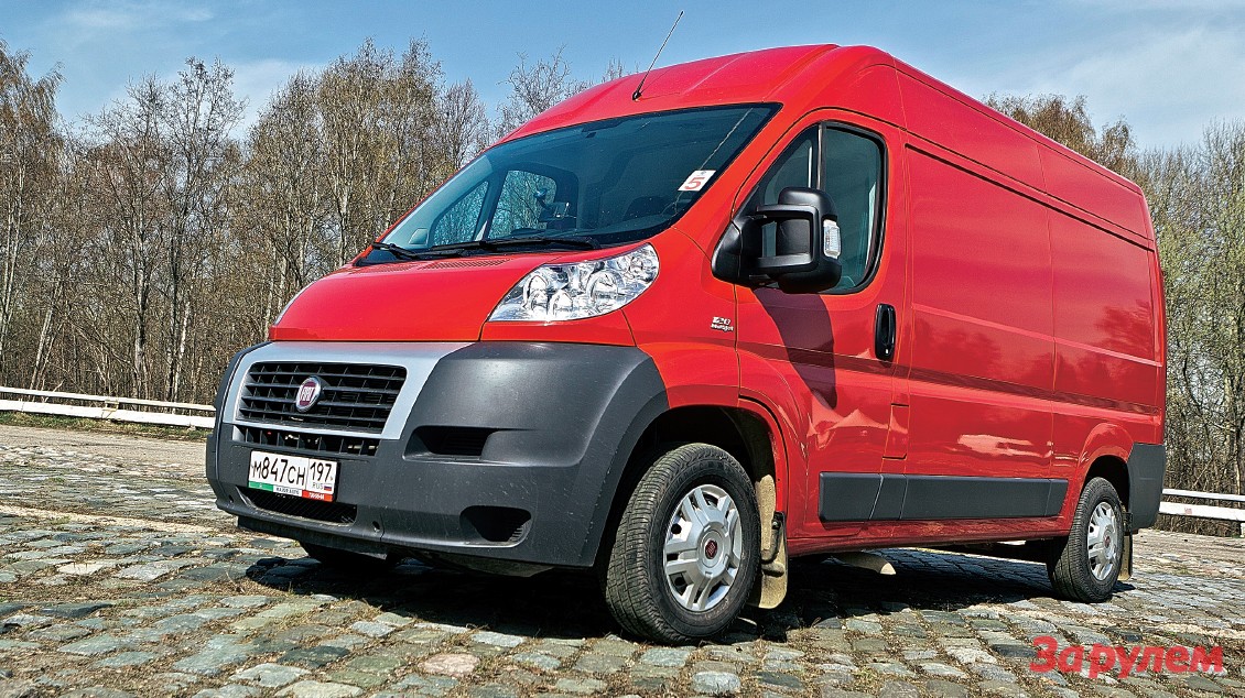

Итальянцам есть чем блеснуть, в первую очередь – огромным выбором кузовов. «Соллерс» предлагал для прежней модели лишь три варианта: короткую базу с низкой крышей, среднюю и длинную базы со средней крышей. «Фиат» вывел на рынок сразу восемь вариантов. Среди них есть машины с очень высокой крышей и длинной базой: внутренняя высота такого кузова 2,2 м, а длина 4,1 м. Каждый вариант в новой модели подрос и удлинился относительно прежней машины на десятки сантиметров.
Не думайте, что это далось просто, – конструкцию кузова пришлось создавать заново. По жесткости он превосходит прежний. Мало того, новая подвеска, расширенная на 90 мм, позволила увеличить расстояние между арками колес до рекордных в классе 1422 мм. Например, у «Фольксвагена-Крафтер» – 1350 мм, у «Форда-Транзит» – 1390 мм. Значит, можно запросто грузить товар, упакованный на стандартных европалетах размером 1100×1400 мм и компактно укладывать их еще вне арок. Ведь кузов раздался на 67 мм и достиг в ширину 1870 мм.
Широкий проем, низкий пол. Такой фургон не будет долго стоять под погрузкой.
