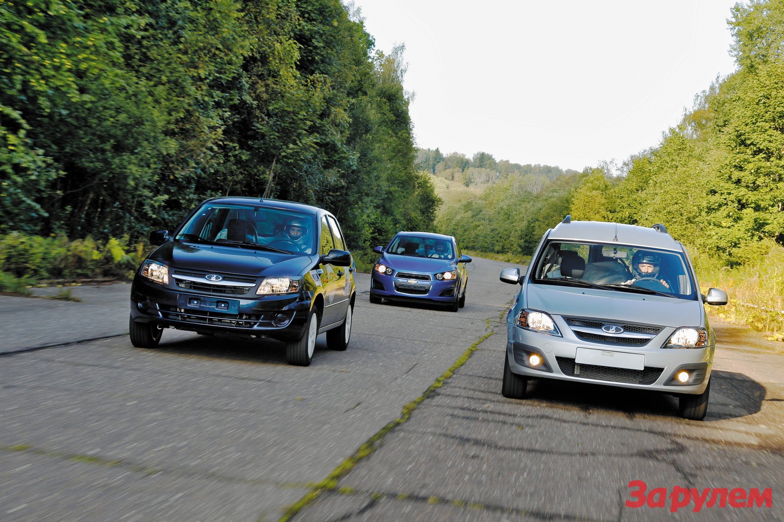

Обгоны на кольце редки. Но, когда это все же происходит, водители максимально корректны. Дорога грязная, и камни, летящие из-под колес, могут повредить стекло обгоняемого автомобиля
