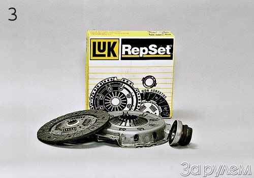

3. Фирма / LuK (Lamellen und Kupplungsbau)
Страна-изготовитель / Не указана
Маркировка: корзина - 412207804;
диск - 324021511
Цена / 4200 руб.
На корзине видны следы балансировки. На упаковке нанесен номер 624309700 и знак одобрения МТ14 - изделие сертифицировано в НАМИ. У диска четыре сдвоенные пружины.
По результатам испытаний "ЛуК" разочаровал только при измерении крутящего момента, не добрав до требуемой величины довольно много. Странно, согласно данным фирменного каталога, это сцепление предназначено как раз для автомобилей ГАЗ с 406-ми двигателями. Зато при замерах дисбаланса и усилия выжима комплект оказался лучшим. В части "избыточного веса" проблем также нет - легче только "Сакс".
