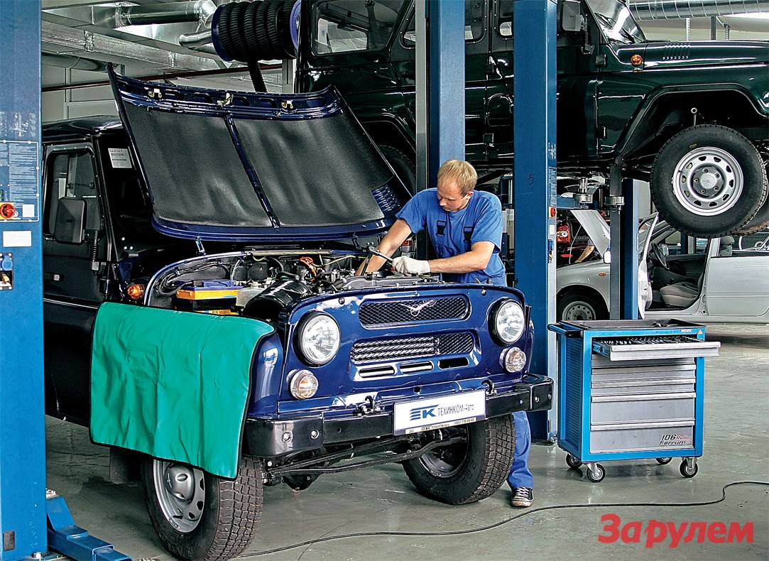

Каждый визит в моторный отсек «Хантера» – уже героизм: капот ложится на водосток ветрового стекла без какой-либо фиксации. Достаточно порыва ветра – и вас накроет, случаи были. Не поленитесь зафиксировать капот в поднятом положении, например, резиновым жгутом с крючками, зацепив их за проемы дверей, – целее будете.
