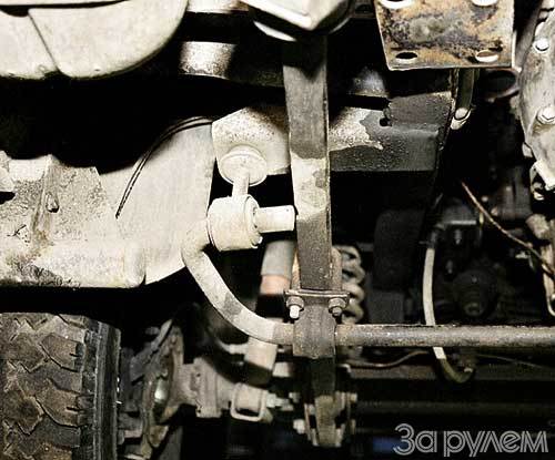

Тогда же обнаружили потеки на задних амортизаторах "Плаза" и погрызенный стабилизатором рычаг передней подвески. С трудом найденные новые оригинальные узлы встали на свое место, а со своенравным стабилизатором справились, наварив ограничительные шайбы.

Стабилизатор сместился и "погрыз" рычаг подвески.
