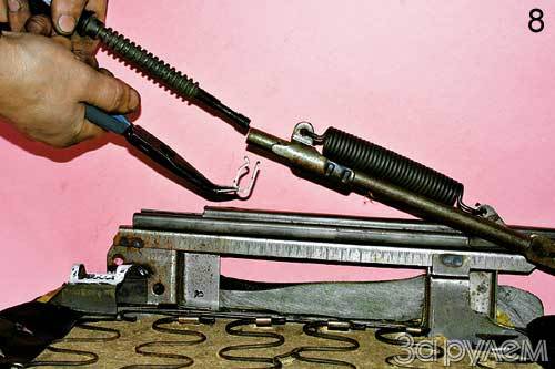

Обычно механизм управления положением спинки (расположен на правой части сиденья) выходит из строя из-за износа зубьев фиксатора.
Последний приварен к каркасу сиденья, поэтому для его замены потребуется поработать зубилом и "болгаркой". Деталь недорогая - около 25 руб. Лучше покупать с прорезанными зубьями, а не с выдавленными. Учтите, фиксаторы для левого и правого сиденья разные.
Чтобы добраться до фиксатора, вывертываем саморезы и снимаем декоративную накладку на боковине сиденья.
Вынимаем стопорную скобу и вывертываем винт из тяги.
Пружина легко снимается руками, если спинку сложить к сиденью.
