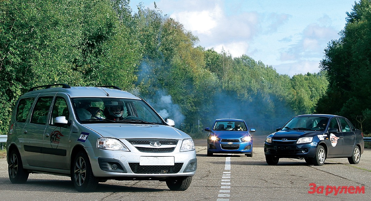

Полный сюрпризов и неожиданностей, марафон «60 часов «За рулем» на целую неделю отрезал нас от внешнего мира, став главным событием лета.
Chevrolet Aveo, Lada Granta & Largus
Chevrolet Aveo, Lada Granta & LargusChevrolet Aveo, Lada Granta & Largus
РЕГЛАМЕНТ «60 ЧАСОВ „ЗА РУЛЕМ“ — 2012
В течение пяти дней три новых для российского рынка автомобиля по 12 часов в день колесят по дорогам Дмитровского полигона. Большую часть марафона (примерно 54 часа) утюжат 14-километровое кольцо на максимальной скорости, оставшееся время едут по булыжнику. Все заправлены одинаковым топливом, у каждого на заднем сиденье три водоналивных манекена общей массой 210 кг.

Первые 11 часов синий «Шевроле» преодолел без единого намека на неисправность, оказавшись еще и самым быстрым из нашего трио. Лишь льстящий машине топливомер стал ложечкой дегтя: «Авео» встал на трассе с пустым баком в первую же смену. Четверть часа спустя его «подвиг» повторила «Лада-Ларгус», несмотря на обещания бортового компьютера преодолеть еще минимум 35 км. Наученные опытом прошлых лет, к такому развитию событий мы подготовились: закрепили в багажниках пятилитровые канистры с топливом, исключив таким образом необходимость выезда на трассу технички.
Дальше пошло как по маслу: просчитав максимально допустимую дистанцию для «Авео» и «Ларгуса», перестали смотреть на указатели расхода, быстро вошли в ритм и начали штамповать круги. В напряжении держала только погода — свинцовые тучи, затянувшие небо над полигоном, время от времени проливались сильнейшим ливнем, а шквалистый ветер на открытых участках скоростного кольца заставлял бороться с автомобилями, чтобы удержать их на траектории.
«Ларгус» демонстрирует на трассе самое надежное поведение. И самую низкую скорость.
«Ларгус» демонстрирует на трассе самое надежное поведение. И самую низкую скорость. «Ларгус» демонстрирует на трассе самое надежное поведение. И самую низкую скорость.
Приходилось сбавлять скорость из-за угрозы аквапланирования и недостаточной видимости. И все же происки небесной канцелярии не помешали составить мнение и сделать первые выводы. Самый быстрый — «Шевроле-Авео». На подсыхающей вечерней трассе 115-сильный седан проезжал круг за 4,31 с, то есть быстрее «Гранты» и «Ларгуса» на 25 и 37 с соответственно. Расплатой за высокую скорость стал самый нескромный аппетит: пилоты «Авео» проезжали за смену лишь 238 км. Немногим экономичнее оказался «Ларгус», однако за счет более объемистого бака (50 л против 46 л у «Авео») тольяттинский универсал стабильно проезжал на пару кругов больше. «Лада-Гранта» и вовсе преподнесла сюрприз: покрывала по 300 км между заправками и радовала на редкость точным топливомером.
