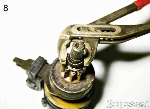

Для проверки муфты свободного хода (бендикса) осаживаем ограничительное кольцо, снимаем стопорное и муфту с вала якоря (фото 8).
Промытую в бензине муфту аккуратно, чтобы не раздавить, зажимаем в тиски и трубным ключом пытаемся провернуть в сторону передачи крутящего момента. Если это удалось - муфта негодная. Ее, конечно, можно и перебрать, но работа эта трудоемкая, положительный результат не всегда гарантирован, поэтому в конечном счете дешевле заменить на новую.

Запорное кольцо - под ограничительным.
