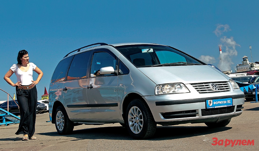

Такое у «Шарана» прозвище. Благодаря большой площади остекления он и правда напоминает елочную игрушку из приключений Гулливера в стране великанов. Проинспектировав лакокрасочный слой, поняли, что «евробуханка» была окрашена по кругу: толщина покрытия гуляла от 220 до 560 микрон.
Для оценки состояния кузова проверьте толщину лакокрасочного покрытия. Капот на эту модель стоит вполне божеские 8000 рублей.
Придать машине в возрасте товарный вид – желание похвальное, но что подтолкнуло прежних хозяев к этому затратному шагу – внеплановое посещение музея имени Пушкина или разгромное ДТП? Из-под резинок уплотнителя пробивались оспины ржавчины – следы времени. Зато пластик фар был не особо мутным. Это хорошо, иначе за новые неоригинальные пришлось бы отдать почти 6000 рублей.
Осматривая «Шаран», мы тут же перекрестили его в шарабан (Брокгауз и Ефрон трактовали это слово в 1907 году как экипаж с сиденьями в несколько рядов – связь времен очевидна). Дорожный просвет соответствовал уровню средней малолитражки. Не джип, но и не низенькое спорткупе. Жизнерадостный серебристый цвет отлично гармонировал с литыми колесами. Похлопав дверями, обнаружили, что задняя правая закрывается с третьей попытки.
Большинство машин – с тонированными стеклами. Это хорошо: мало кому нравится ездить в таком большом «аквариуме».
Передний бампер нес следы былых контактов с другими авто – тоже ничего удивительного. Его придется шпатлевать и перекрашивать (10 000 рублей) либо найти аналогичный на разборке за 15 000–18 000. Впрочем, можно сэкономить, оставив как есть, – на скорость и вместимость это не влияет.
Из самого плохого при внешнем осмотре обнаружили сильно замятые пороги в районе передних дверей. Других внешних изъянов не было.
