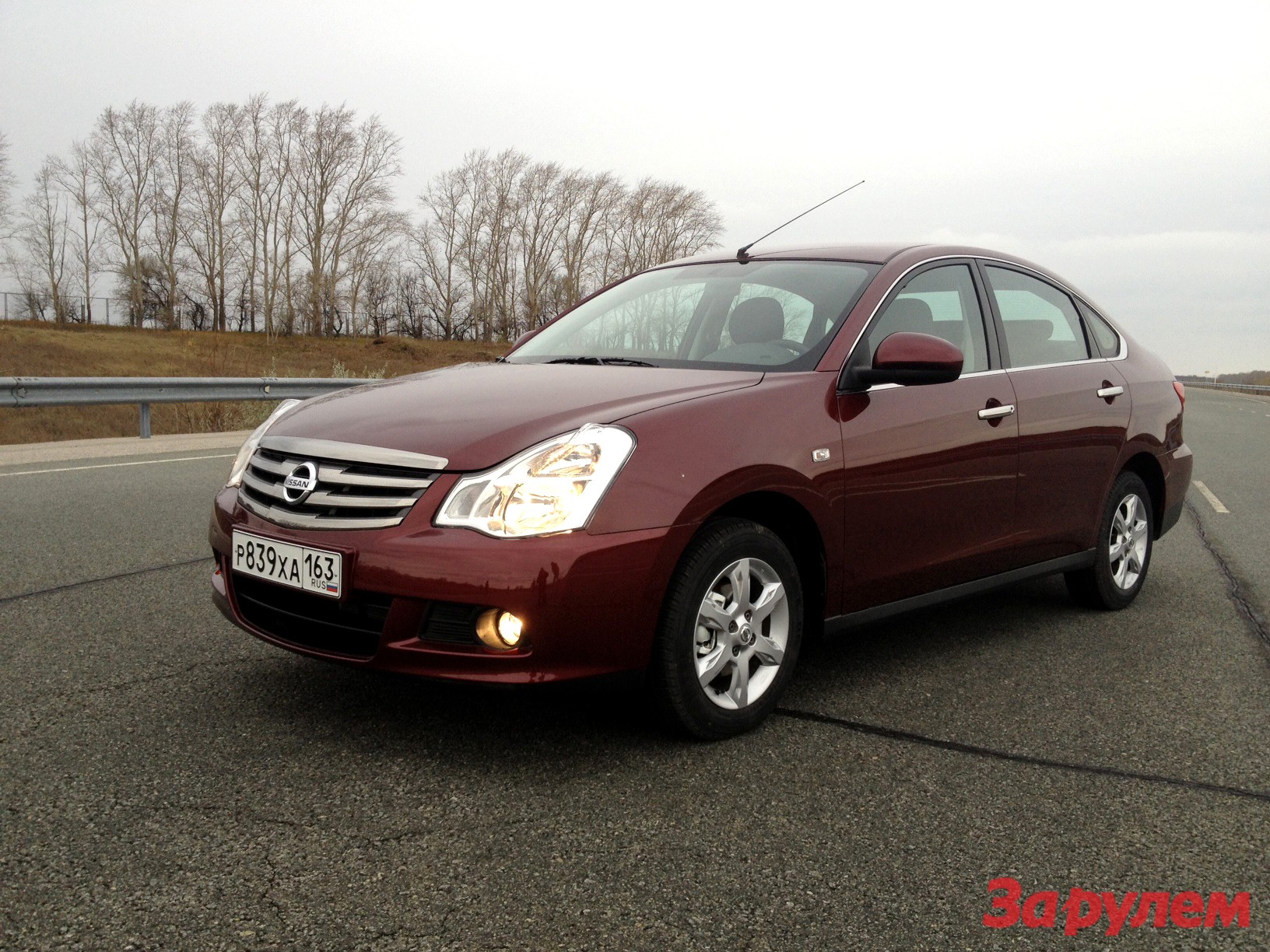

Норманн Сноудон, шеф проекта Nissan Almera в России, уверен, что автомобиль, производство которого стартует уже в этом месяце отлично подготовлен к российским условиям эксплуатации
Впрочем, Норманн Сноудон, шеф проекта Nissan Almera в России, представлявший нам детище совместной работы АВТОВАЗа и NIssan, говорил не на латыни, а на прекрасном английском. И уверял, что несмотря на внешнюю схожесть двух машин, для России пришлось сделать совершенно новый автомобиль: «Мы концентрируемся на адаптации к российским условиям. Тут очень много грязи, холодные зимы и плохие дороги».
