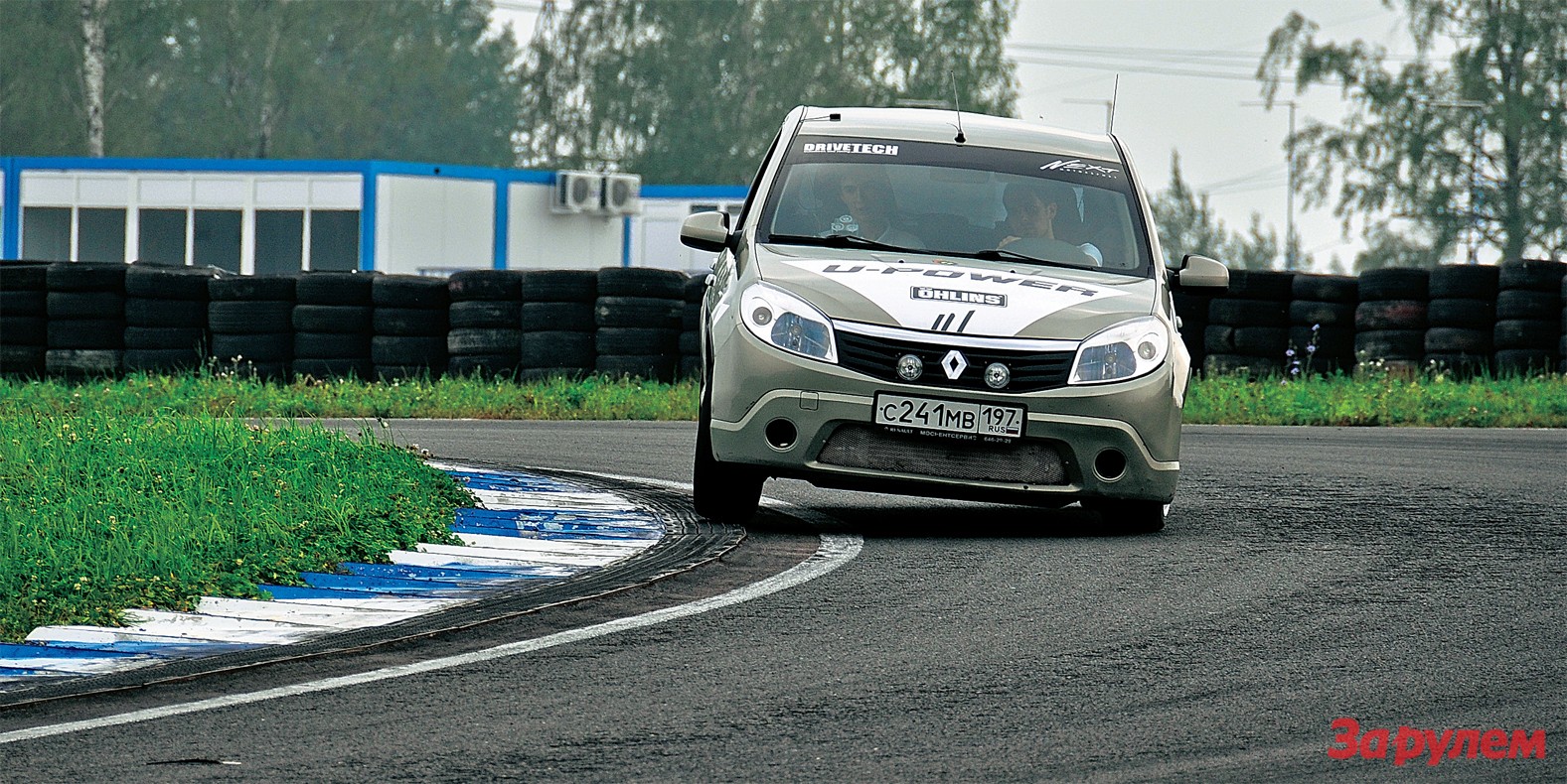

Раз за разом попадать в этот поворот позволяли доработанные тормоза. Перед ним длинная прямая, поэтому осаживать автомобиль приходится с высокой скорости.

Для кольцевой трассы все же просится подвеска с меньшими кренами. Впрочем, она хороша на дорогах общего пользования и проселках.  ВРЕМЯ КРУГА 1.59,8  Градус эмоций - 6
