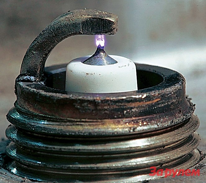

Разряд самой ресурсной из известных нам свечей – DENSO Iridium. Разряд облизывает тонкий центральный электрод диаметром 0,4 мм и тем самым чистит его. В свой тест мы эти свечи не взяли – они не прошли ценовой фильтр. Но для пояснения эффекта самоочистки, продлевающей ресурс свечи, эта картинка очень показательна.
