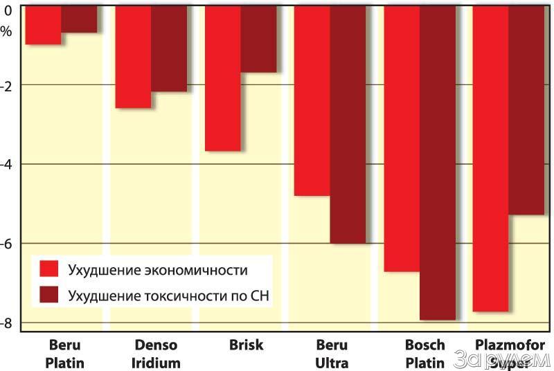

А затем началось… Для каждого комплекта свечей на отдельном двигателе, заранее определенном на заклание, выжгли по сорок литров бензина с запредельным по нашим нормам содержанием ферроцена — 100 мг/л. Бензин изготовили — точнее, набодяжили — сами... Если соответствовать нашим старым нормам, то это — две с половиной полных заправки, если новым — то более пяти. Впрочем, такую дозу легко можно хватануть и при одной-единственной заправке — если уж совсем не повезет.
Зачем брали отдельный двигатель — понятно. Ведь ферроцен дает отложения не только на свечах, и все это влияет на показатели мотора. Поэтому контрольные замеры делали на «чистых» моторах, ставя туда полуживые свечи.
КРАСНАЯ СМЕРТЬ, КАК ОНА ЕСТЬ
Начнем с хорошего известия — все свечи остались живы, а потому разговоры о возможной остановке в чистом поле даже после такой экстремальной заправки ушли с повестки дня. Но свечам стало очень плохо, причем в разной степени: это видно по увеличению расхода топлива и росту токсичности.
Красный террор
Красный террор
Больше всего пострадали украинские Plazmofor. Чуть лучше чувствовали себя немецкие Bosch Platin. Классические Beru Ultra отработали поспокойнее, но и на них влияние ферроцена более чем заметно. Зато окислы азота снизились и там, и там — на те же 18–20%. Хорошо? Напротив — это говорит о нарушениях в искрообразовании, при которых часть топлива летит несгоревшей прямо в трубу! Отсюда и рост расхода топлива, и выход несгоревших углеводородов — а окислы азота падают потому, что температуры сгорания уменьшаются.
А вот иридиевые свечи Denso и «многоэлектродки» Brisk оказались значительно более лояльными к ферроцену. Для них снижение расхода топлива составило примерно 2–3%, а рост токсичности по СН — 7–9%. Скорее всего, Denso спасло то, что тонкий центральный электрод диаметром всего 0,4 мм создает напряженность электрического поля, сконцентрированную в очень малом объеме, в результате разряд «сносит» с электродов все — и органические отложения, и нагары, и оксиды железа. А для Brisk отработали три боковых электрода — искра начинает бить по наиболее простому пути, поскольку есть альтернатива. Вот пропусков вспышек и меньше.
Если следовать такой логике, то свечи Beru Ultra Platin вообще должны были не почувствовать ферроцена! Там и самоочистка, и платиновый центральный электрод, и четыре боковых электрода! Так оно и получилось — изменение параметров двигателя с этими свечами уложилось в пределы погрешности измерения.
