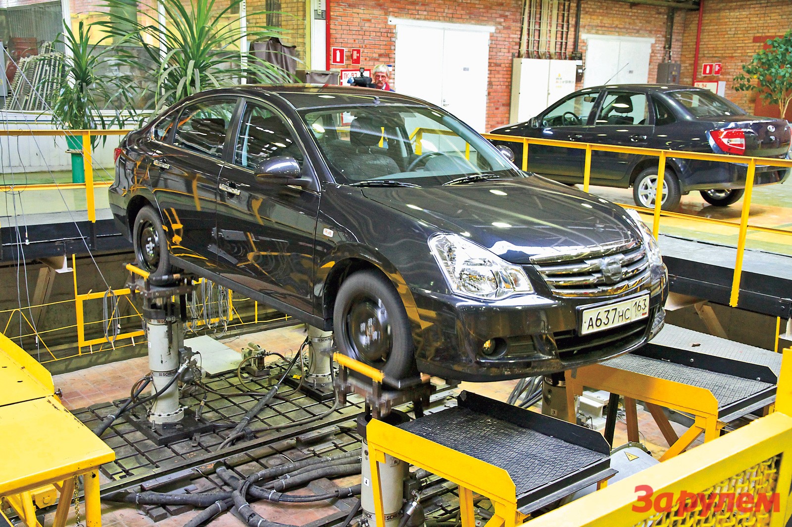

Через пару минут я уже оказалась в первой лаборатории. Здесь  на вибростенде проверяют  надежность шасси и кузова. Бедную «Алмеру» трясут не десять минут, не день и даже не месяц: в таком режиме она проходит 400 000 км. А это, между прочим, полтора месяца при трехсменном рабочем дне! После встряски машину разбирают и анализируют. «Результат хороший, для нас даже несколько неожиданно,  что автомобиль прошел этот тест с минимальными замечаниями», – перекрикивая  дребезжащий  шум стенда, подбодрил меня начальник лаборатории, видимо заметив, с какой жалостью я смотрю на «Ниссан», из которого пытались вытрясти душу.
