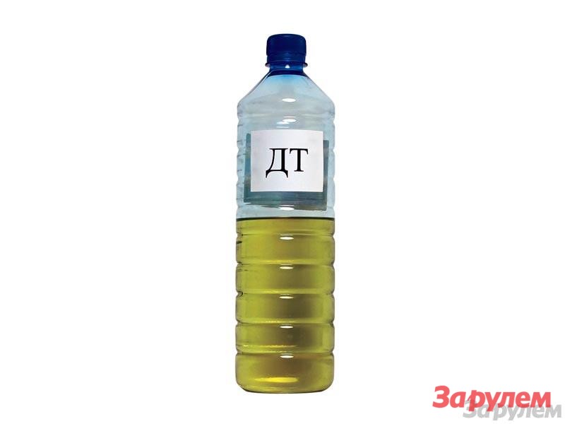

Официально сезонностью продаваемого у нас ДТ командует ГОСТ Р52368-2005. Но еще год назад ( ЗР, 2011, № 12) мы провели простейший эксперимент, позволивший увидеть истинную картину. В обычном морозильнике непригодный для холодов соляр превращался в студень или ледышку – в нарушение кодекса чести настоящего зимнего дизтоплива. Что же изменилось за год? И в какую сторону?
На этот раз в поисках ответа мы поехали на север от столицы – на Ярославль, Кострому, Вологду… В тех краях, казалось нам, знают, чем пахнет мороз. Задача та же: понять, что нам продают. Махнем рукой на смазывающую способность и цетановое число, пусть хотя бы не замерзает! Температура помутнения настоящего зимнего соляра для умеренной климатической зоны должна быть не выше –25 ºС, вот градусы и попробуем померить. Да и пейзажи к тому располагают: это в Москве с погодой непонятно что творится, а за городом – зима, зима, зима… Во всяком случае, на протяжении более чем тысячекилометрового суточного марш-броска все было укрыто снегом.
Маршрут дизельных странствий показан на карте. Результаты относятся только к приобретенным продуктам и не распространяются на прочие АЗС с той же вывеской. Честь зимних соляров при проверке на организованном нами 18-градусном морозе уверенно отстояли только два топлива – № 6 и 8. Еще два, № 10 и 12, ее же запятнали (на заставке – фото с натуры!) . Все остальные образцы топлива помутнели, но сохранили текучесть: при зимне-осенней погоде проблем, скорее всего, не возникнет. Но что станет с ними на настоящем морозе?
