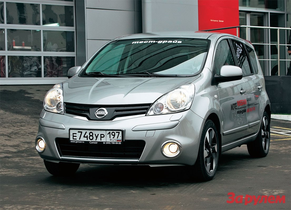

Nissan Note (2005 г. -): крошка Енот
Часто микровэн «Ниссан-Ноут» называют «енотом», а некоторые владельцы даже буквы на шильдике местами меняют: вместо NOTE получается ENOT.
Nissan Note
В силу своей нишевости «ноуты» не могут похвастаться такой же популярностью, как у «фокусов» или «логанов», тем не менее на дорогах встречаются часто. Как всегда в этой рубрике, поговорим об особенностях конструкции и эксплуатации, подскажем, на какие узлы и агрегаты обратить пристальное внимание.
