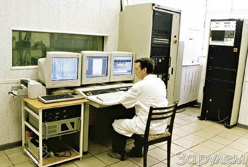

Сегодня УЗАМ основной упор делает на развитие научно-технического центра. Создание своего НТЦ - не дань моде, а насущная необходимость. Раньше разработкой и модернизацией уфимских двигателей занимался АЗЛК, но уже более года, как калькодержателем (то есть хозяином) документации стал УЗАМ и соответственно его задачи расширились. Так и хочется сказать: "Пусть трепещут конкуренты", и не без оснований. Для исследовательских и доводочных работ приобретен уникальный по своим возможностям стенд австрийской фирмы AVL. У нее большой опыт в доводке двигателей, и объединение плодотворно сотрудничает с австрийцами уже несколько лет, модернизируя старые двигатели и совместно разрабатывая новые.

Стенд AVL для исследования
и доводки
двигателей...
... и рабочее место его оператора.
