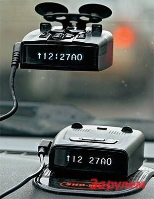

«Сильвер Стоун» и «Шо-Ми» (внизу) идентичны во всем, за исключением оформления корпуса. Правда, в момент закачивания обновлений для «Шо-Ми» была доступна более свежая информация. Тем, кто выберет «Сильвер Стоун», рекомендуем иметь это в виду и проверять сайты обоих устройств.
Какой же порекомендовать? По главному предмету – предупреждению о стационарных радарах – зачет получают все. Не пасует четверка и перед другими типами измерителей скорости. Сопоставив цены, получаем безусловного лидера: «Шо-Ми G-800» доступен и располагает достаточно точной базой данных (разумеется, в проверенных нами границах).
