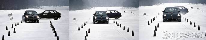

Упражнение № 1: вход в поворот. Размеченный резиновыми конусами коридор плавно изгибается влево. Его ширина - 3,5 м, как у полосы движения на дороге. Заезжаем быстрее, еще быстрее, и через несколько попыток черный "Жук" начинает выскальзывать наружу. В это время ESP, притормаживая внутреннее переднее колесо, буквально "запихивает" машину внутрь поворота. Еще быстрее - и электроника уже не в силах помочь: автомобиль выскальзывает за пределы "дороги", разметая по снегу полосатые конусы. Рекорд - 38,2 км/ч.
Попробуйте по-другому. "Ломаем" траекторию на входе в поворот и заходим в него со скольжением. Дудки! В самый ответственный момент ESP "душит" двигатель, и "Жук" опять вылетает с траектории. Да, так быстрее не получится.
Хорошо, отключаем ESP и наслаждаемся полным контролем над машиной. Теперь лучше? Не совсем, если заезжать обычным образом. "Фольксваген" демонстрирует классическую недостаточную поворачиваемость: "мордой" вперед и давай давить конуса. Пробуем вход со скольжением: заработало! Теперь скорость возросла больше чем на 3 км/ч, а автомобиль все еще возможно удержать в коридоре.
Упражнение № 2: "переставка". Узкий входной коридор, затем 18 метров на смену полосы движения, широкий коридор и сужение. Под колесами - очень плотный укатанный снег. Начинаем потихоньку, потом быстрее. Всего 50 км/ч, а работа ESP уже ощущается. Неужели предел близок? Не похоже. Следующий, заход 52 км/ч, потом 55, 58, 60, 62. Еще быстрее. Первый конус полетел при скорости 69 км/ч, лучший "чистый проход" 71 км/ч! И ни намека на занос - предел выбран по сцепным свойствам шин.
Теперь выключаем систему - и новая серия заездов. Начинаем с 55 км/ч, а уже при 59 км/ч появляются первые признаки курсовых колебаний. За отметкой 66 км/ч борьба с машиной в самом разгаре. Только очень быстрая и точная работа рулем может удержать "Жука" в выходном коридоре. Малейшая неточность - и экипаж снова вылезает на мороз расставлять конуса. Тем не менее результат, показанный с ESP, повторить не удается - лучший заезд 68,5 км/ч. Итак, "простой" автомобиль не способен удержаться в коридоре на большей скорости. А ESP успешно препятствует развитию колебаний.
