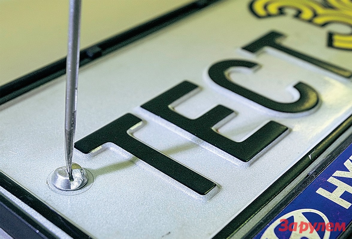

Но на то и лаборатория ЗР, чтобы, не доверяя, проверять. И мы поставили задачу открутить все винты подручными средствами. Оказалось, это элементарно! Была бы под рукой шлицевая отвертка подходящей ширины. Одно из изделий сдалось и обычным пассатижам.

В этом случае пассатижи не помощник, а вот отвертка очень даже подходит. Обещанная японская сталь, может, и применена, но без толку.
Паз по форме сложный, но отвертку фиксирует четко.

Несколько движений ножовкой – и готов шлиц под отвертку!
