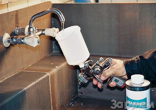

В России краски нового поколения первой представила немецкая фирма "Штандокс" - в августе прошлого года на Московском автосалоне. Теперь ее клиенты могут перейти на систему окрашивания "Штандохид" (Stando-hyd) - расходы останутся прежними, к тому же наносить "водяную" эмаль проще и быстрее. Кроме того, она получилась более укрывистой, чем краска на органических растворителях. Если последнюю приходится наносить в два-три слоя с промежуточной сушкой, то для "акварели" достаточно одного плюс немедленный "припыл" - затраты времени сокращаются на 40%. До нужной вязкости краски "Штандохид" разбавляют водой, конечно, не водопроводной: даже мизерные примеси посторонних веществ могут ухудшить качество покрытия. Дабы гарантировать клиенту высокий результат покраски, немцы расфасовывают воду (такую, какая нужна) в свою фирменную тару - так же как лаки, грунтовки, шпатлевки и пр.
