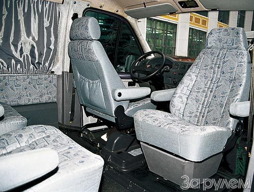

Для пассажирских микроавтобусов разрабатывается поворотный механизм кресла - при желании можно развернуться лицом к сидящему сзади собеседнику. Существенно расширятся возможности трансформации салона благодаря сиденьям со встроенными ремнями безопасности - сейчас они буквально привязаны к одному месту закрепленными на кузове ремнями.

Со временем появятся поворотные сиденья.
