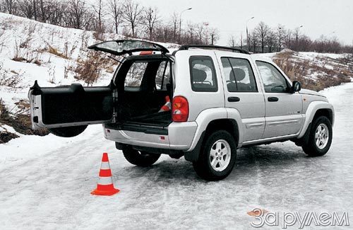

В первую очередь, изрядно возросшим внутренним объемом. Высота машины увеличилась почти на 200 мм, ширина на 30 мм, база на 75 мм, а длина на 240 мм. Правда, прирост длины в основном обеспечило запасное колесо, которое переместилось из багажника наружу, на пятую дверь. На деле же объем багажника даже чуть меньше, чем у старого "Чероки". Зато салон основательно раздался во всех направлениях: если посадка водителя и переднего пассажира в прежней машине была совершенно "легковой", то теперь она, как полагается у машин такого класса, - "высоко сижу, далеко гляжу". Про заднее сиденье и говорить нечего - разница просто огромная. На прежнем "Чероки" это была просто лавочка (пусть даже обшитая кожей) со спинкой, едва доходившей до лопаток. Теперь - полноценное сиденье на троих с подголовниками. Садиться назад не слишком удобно, мешает выступающая ниша заднего колеса. Правда, к чести конструкторов, дверь теперь открывается вместе с частью отбортовки колесной ниши и не приходится протирать одеждой машину.

Не секрет, многие современные вседорожники заслуживают сочетания "так называемые". Мизерные ходы подвески, дорожные шины и маленький клиренс свели на нет главные преимущества полного привода. К счастью, этого нельзя сказать о "Чероки". У него достаточно козырей для бездорожья. Раздаточная коробка с межосевым дифференциалом "Селект-Трак" оснащена блокировкой и пониженной передачей с числом 2,72 - это позволяет автомобилю ползти по камням со скоростью престарелого пешехода. Кстати, управление раздаточной коробкой в "джиповских" традициях - механическое, одним рычагом. Алгоритм не совсем обычен, сразу за положением "2" (задний привод) следует "4 Part-Тime" - с заблокированным дифференциалом и лишь потом "4 Full-Time" с разблокированным. Если учесть, что большинство водителей о полном приводе вспоминает лишь застряв, в такой схеме есть логика: в грязи межосевой дифференциал - плохой помощник.
Независимая передняя подвеска имеет довольно большой ход, но на бездорожье это преимущество не сработает. После того, как она сожмется на 65 мм, веса автомобиля становится недостаточно - дальнейший ход только "динамический". Кроме того, передняя подвеска проштрафилась и по дорожному просвету - под ней всего 185 мм. Зато зависимая балка сзади отдувается на "пересеченке" по полной программе, обеспечивая полных 270 (!) мм хода. Неплохо проявили себя и шины "Гудьир-Рэнглер S4", оказавшиеся не только бесшумными на асфальте, но и неплохими "гребцами" в рыхлом снегу и на оттаявшей мотокроссовой трассе. Там же обнаружилось, что геометрической проходимости "Чероки" вполне достаточно даже для неторопливого переезда через трамплины, а самоблокирующийся задний дифференциал начинает помогать карабкаться вверх, лишь когда буксующее колесо встречает хоть какое-то сопротивление. Если колесо вывесилось или стоит на льду, дифференциалу приходится пособлять ручником.
Вид "Чероки" снизу внушает уважение - единственной уязвимой (и то с оговоркой) деталью можно считать промежуточный глушитель, а все остальное надежно прикрыто металлическими накладками.
