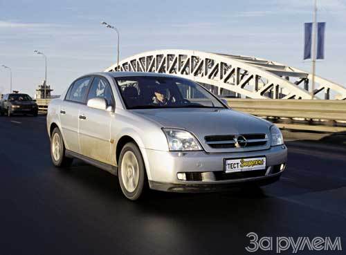

Но что греха таить - они рождаются не на пустом месте. Расхожие представления об автомобиле не менее живучи. Многие нелепости остались в прошлом, но в сознании они по-прежнему служат ярчайшими чертами "национального автомобиля". Впрочем, и сильные стороны обрастают легендами: даже если гордиться давно уже нечем, они поддерживают дух. В общем, мифы всегда намного отстают от жизни. А стереотипы не всегда бывают верны. Давайте проверим это на самых современных примерах: французская " Рено Лагуна" в очном поединке с немецким "Опелем-Вектра". Они близки по габаритам, двигателям, оснащению, да и цене.
СЕДАН ИЛИ ХЭТЧБЕК?
Казалось бы, для российского рынка этот вопрос давно решен. Большие (и не очень) хэтчбеки продаются у нас плохо - предпочтения покупателей явно на стороне седанов. Плюсы изолированного багажника общеизвестны, а его минусы в значительной степени компенсирует складная по частям спинка заднего сиденья. "Опель" предлагает в первую очередь седан и лишь потом хэтчбек GTS со спортивным уклоном. Универсал на базе "Вектры" появится лишь к осени.

Плоско-прямоугольный интерьер "Вектры" похож на офис - в нем хорошо работать, но не жить.
Приборная панель проста и удобна.
Сзади в "Вектре" чуть просторнее в высоту, но пара подголовников все равно маячит в зеркале.
