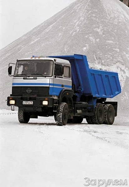

САМОСВАЛ "УРАЛ" 6х6
Возит, например, песок на отсыпке основания дороги: 40 рейсов на плече в один километр - пчела за медом дальше летает. Дороги тоже не сахар - грунтовые, щебеночные, в лучшем случае, бетонные плиты. А точка разгрузки может вообще оказаться гиблым местом. Севший на мосты самосвал надолго парализует работу целой автоколонны. Поэтому у нефтяников, газовиков и в горно-рудной промышленности в почете прочные полноприводные машины. Но велика конкуренция: МАЗ, КрАЗ, "Татра", МАН близки по характеристикам, конструкции, хотя, конечно же, отличаются комфортом, ресурсом и ценой.
"УралАЗ" тоже начинает производство самосвалов 6х6 грузоподъемностью 17-20 тонн. За основу взят "Урал-ИВЕКО 6329", но чтобы уменьшить цену, место итальянского дизеля ИВЕКО-8210.42L мощностью 420 л. с. занял четырехсотсильный отечественный ЯМЗ-7511.

Итальянские мосты для тяжелой работы оказались самыми подходящими.
Моторы ЯМЗ-7511 могут быть с едиными или раздельными головками.
... зато набалдашник рычага наш, камазовский.
Противоподкатный брус - требование безопасности.
