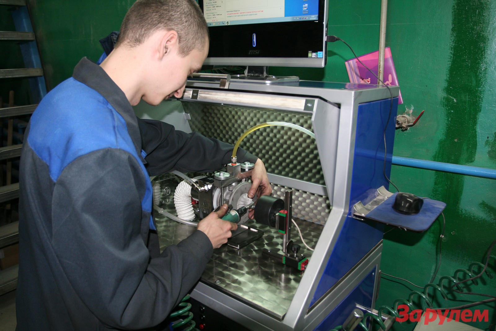

Получив неисправную турбину, прежде всего, производится ее тщательный осмотр, выявляются характерные признаки неисправности: недопустимый люфт, поврежденные лопатки, следы утечки масла, заклиненный механизм геометрии и т.п. Если турбокомпрессор выглядит исправным, то его работу проверяют на специальном стенде, если неисправность не подтверждается, тогда причину неисправности следует искать в других узлах двигателя.
Если все внешние признаки указывают на неисправность турбины, ее разбирают. Все детали тщательно осматривают и выясняют причину поломки, затем неисправные и подверженные износу детали отбраковываются, а к повторному использованию допускаются только те детали, использование которых позволит дать надежную гарантию.
Корпусы очищаются от ржавчины и масляных отложений, удаляются обломанные шпильки, восстанавливаются резьбы. Затем все детали проходят повторную очистку, перед началом сборки. Все подшипники и масляные уплотнения заменяются на новые, т.к. это самые изнашиваемые элементы турбины. Вращающиеся детали проходят балансировку на высокоточном приборе. После этого наступает процесс сборки.
Картридж турбокомпрессора, проходит проверку и добалансировку, на стенде проверяется качество сборки на всех рабочих режимах, которые испытает на себе отремонтированная турбина. Если возникают какие-либо замечания, турбина снова разбирается и цикл повторяется заново. Турбокомпрессоры прошедшие строгий контроль, гарантированно будут исправно работать после их установки на двигатель. Ремонт производится только с использованием оригинальных запасных частей на специализированном уникальном оборудовании.
