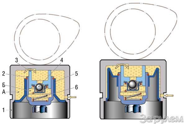

Скоро на свет появится следующее поколение пермских гидротолкателей. От нынешнего их отличает конструкция масляного резервуара (см. рис.), U-образная форма стенки уступила место иной, повторяющей очертания буквы M. Модернизация позволит увеличить число так называемых безопасных попыток пуска до тридцати: пока двигатель проворачивает стартер, давление в масляной системе низкое и толкатель работает на износ. Новая конструкция обеспечивает лучшую смазку деталей гидрокомпенсатора (попросту - не дает маслу вытечь из резервуара).

Нынешняя (слева) и перспективная конструкции гидрокомпенсаторов ПАО "Инкар": 1 - корпус гидротолкателя; 2 - корпус компенсатора; 3 - поршень гидрокомпенсатора; 4 - обратный клапан; 5 - направляющая; 6 - пружина компенсатора. А - масляный резервуар; Б - полость компенсатора.
