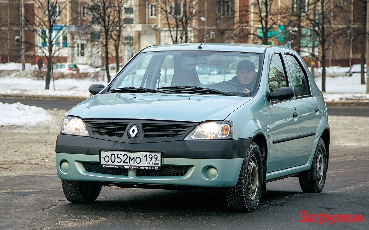

Парк ЗР - Renault Logan: двадцать тысяч льe
Конечно, не все это время «Логан» плавал по лужам, доводилось поездить и посуху. Но именно в слякоть стал обращать внимание на неадекватное поведение машины – штатная летняя обувка «Амтел-Планет DC», пройдя в общей сложности около 50 000 км, истопталась до предельно допустимой глубины протектора в 1,6 мм.
Renault Logan
Бороться с аквапланированием становилось все сложнее, да и ПДД запрещали дальнейшую эксплуатацию автомобиля.
