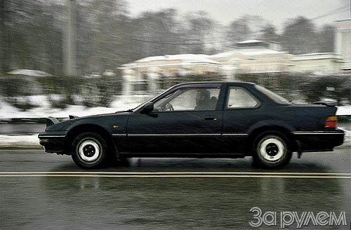

" Хонда Прелюд" - один из лучших
"автомобилей для водителя".
