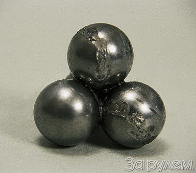

Ситуация все же меняется. Наши специалисты недавно завершили работу по анализу поставляемых заводу трансмиссионных масел. Проверялись все их основные характеристики с акцентом на противозадирные свойства. В лаборатории использовали так называемую четырехшариковую машину трения. Методика не нова: в контейнер с исследуемым маслом помещают три стальных шарика, а сверху - четвертый. Контейнер вращается, к верхнему шарику прикладывается постепенно возрастающее усилие - и определяется то, при котором шарики приварятся друг к другу (по заводской документации оно должно быть не менее 400 кгс). Получается забавная пирамида. До момента сваривания происходят "прихваты", оставляющие на шариках характерные следы. Подобное бывает с зубьями шестерен главной пары, если залито негодное масло. Правда, тут уж не до забавы.
Результаты лабораторных работ проверили на дороге во время специальных ударно-скоростных испытаний и при длительных пробегах. Выводы совпали: масло с нагрузкой сваривания менее 400 кгс для "сорок первого" не годится. Попутно заводчане лишний раз убедились, что у некоторых поставщиков ворох сертификатов, протоколов испытаний, заключений, подтверждающих непревзойденное качество своей продукции, вот только для "Москвича" их масло не подходит. Поразительно, что представляют эти документы заводу, заведомо зная о его требованиях. Думают, что не проверят? Отнюдь, лаборатория "Москвича" проводит тщательный анализ всех партий масел независимо от поставщика.

Впечатляет? Хорошо, когда следы "прихвата" на шариках, а не на зубьях шестерен.
