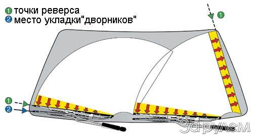

На Женевском салоне "Бош" продемонстрировал стеклоочиститель с компьютерным управлением для модели " Рено Вель Сатис". Отказ от кривошипного механизма в пользу реверсивного электродвигателя - лишь одна из сторон новой конструкции. Механизм уменьшился в размерах, стало проще при выключении стеклоочистителя прятать щетки. Само собой, компьютер может плавно регулировать скорость движения щеток по сигналам датчика дождя и даже... менять площадь зоны очистки, если обнаружит на стекле ледяной нарост, грозящий остановить процесс.
Сами "дворники" тоже претерпели изменения: исчезла металлическая конструкция, напоминающая мостовые пролеты. Отныне резинку прижимает к стеклу интегрированная с ней плоская пружина. В результате не только улучшилось качество очистки, но и снизилась высота щеток. А это - плюс к аэродинамике всего автомобиля на больших скоростях. Кстати, такими "дворниками" уже обзаводятся серийные автомобили - первооткрывателем стало новое купе CL от "Мерседес-Бенц".
